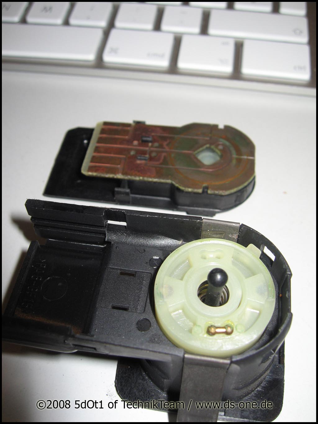

  • So ich hab jetzt den Stecker hinter dem Schalter neu zusammengebaut und den Schalter komplett gereinigt und wieder eingefettet!
    Fazit genau das selbe Problem wie voher!

  • Hallo!
    Also entweder sind beide Kabel gerissen, oder der Schalter!
    Man muss den Jungs da schon recht geben, auch bei mir hätte nichts funktioniert, denn mein Schalter innen war eine grüne Suppe!
