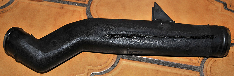

    Ich habe vor ca. 7 Monaten meinen Motor komplett überholen lassen und habe Ihm gleich noch eine Leistungskur verabreicht (asymetrische Schrick-Nocke, G-Lader Bearbeitung, RS-Drosselklappe, Chip von Toby Theibach anpassen lassen usw.)
    Da das Problem echt super hartnäckig war und ich absolut keinen Bock mehr hatte zu suchen, habe ich Nägel mit Köpfen gemacht und einfach folgendes getauscht:
    - Lambdasonde
    - Klopfsensor
    - alle Ladeluftschläuche
    - Ladeluftkühler
    - Benzindruckregler
    - Kabelbaum für Einspritzdüsen
    - Kat
    - Kraftstoff-Filter
    Danach war das Problem weg :biggrin:
    An welchem Teil es nun genau lag, kann ich dir also nicht sagen. Ich tippe aber nach wie vor darauf, dass es der Kabelbaum der Einspritzdüsen oder der Klopfsensor war.
    Sorry, dass ich dir keine exaktere Auskunft geben kann
    Viele Grüße
    Steffen
