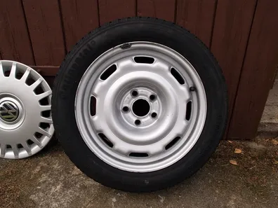

Es handelt sich dabei um die Stahl VR Felge. Passen die Kappen da vom Golf 4 und Co drauf? Der Felgenstern steht ja etwas weiter raus als das Felgenhorn..

Du hast aber 4 Loch Anbindung. Die Felgen die ich meine sehen so aus:

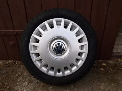

So. Hat ein bisschen länger gedauert. Meine Garage ist nicht grad um die Ecke. Aber ich hoffe, das Ergebnis überzeugt.
Die Reifen haben die Größe 185/55 R15.
Die Radkappen haben die Teilenummer: 1J0 601 147 H -

Ich frag auch nochmal nach: passen alle VW-Radkappen auf die 15"-VR-Stahlfelgen oder worauf muss man da achten ? Wollte mir für meine Winterstahlfelgen evtl. die ebay-Artikelnummer 270466435485 holen. Passen die wohl ?
Die sehen so aus als wenn die passen...
http://www.vwcorrado.de/forum/…albumid=102&pictureid=804
Also ich hatte auf meinem G60 "4loch" und auch auf dem Golf3 "5loch"
die Radkappen oben aus dem Link.
Diese stammen von einem Passat Bj.ca 2000 - 2002.
Habe an den Radkapppen von innen einfach mit nem Seitenschneider die erhöhung, so nenne ich es jetzt mal, weg geknipst. und schon passte diese wunderschöne Radkappe.
