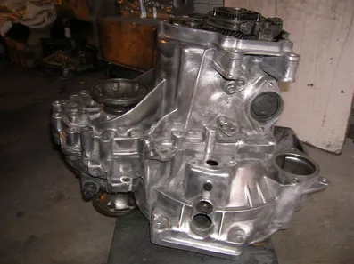

    Hab von meinem Schlachtcorrado ein ATB Getriebe übrig nun hab ich aber gesehen das dort etwas abgebrochen ist leider weiß ich nicht was es war kann kein großer Halter gewesen sein da es doch sehr dünn aussieht. Hab ein foto beigefügt. Hoffe es kann mal eben jemand an seinem ATB getriebe gucken was dort dran kommt oder ob es überflüssig ist.

  • Wie, was abgebrochen? Da sieht man keine Bruchstelle auf dem Bild. An der Stelle sitzt der Anlasser und der vordere Motorhalter.

  • Ja das sieht man leider nicht nur was gehört da eigentlich hin??? Da war wohl der Motorhalten aber weil das da so dünn ist kann ich mir nicht vorstellen das da was verschraubt war.
    dort ist eine führung durch die die vordere Motorkonsole mitbefestigt wird .
  • Ist du unbedingt notwendig? Also hat man dadurch nachteile?
    Durch die führung wird eine M10x45 schraube befestigt .Ich persönlich möchte nicht ohne fahren.Die Konsole könnte ansonsten hin und her kippen

  • Wenn man weiß was fehlt sieht man es.... Ne, das geht sicher nicht ohne das Auge, aber man könnte das anscheißen lassen oder einfach ein anderes Gehäuse drum rum bauen, die gibts ja günstig.
