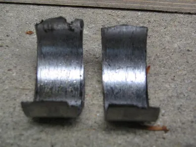

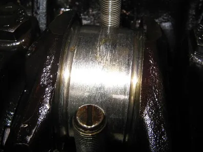

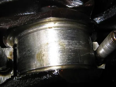

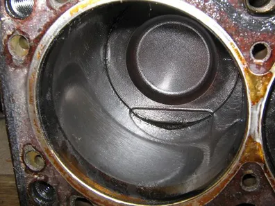

    Ja..ich habe heute mal ein paar Fotos gemacht! Werde sie morgen mal rein setzen!!!
    Habe leider kein Auge für sowas...aber viell. kann man ja auf den Bildern erkennen, wie stark die Kurbelwelle auf dem 2. Zylinder beschädigt ist!!!

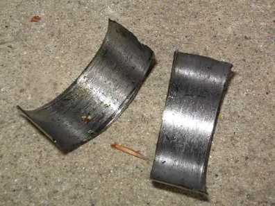

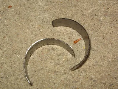

    So..hab mal ein paar Bilder gemacht, was das Pleuellager und der Kurbellwelle so angehet! Habe nur welche von 2.Zylinder gemacht. Die anderen sind noch ganz, aber auch schon leicht angegriffen! Bitte macht Euch selbst Eure Meinungen!:face_with_rolling_eyes:
    Gruß Goose

  • Da hast aber wies aussieht Glück gehabt, die Kurbelwelle scheint nur leicht beschädigt. Ich würde den Zapfen mit Wasserschleifpapier glätten und es mit neuen Lagerschalen (oben gesputtert) nochmal probieren, normalerweise sollte das dann halten, intakte Ölpumpe vorausgesetzt.

    Du meinst also wirklich, das ich die Kurbelwelle noch retten kann?
    Das wäre ja mal ne richtig gute Nachricht!:-)
    Dann bräuchte ich ja doch keine neue für meine komplette Motorinstandsetzung!!!
    Bin ja mal gespannt was die guten Jungs am Samstag sagen! Werde aufjedenfall berichten, wenn ich wieder da bin!!!

  • Ja, bin mir anhand der Fotos ziemlich sicher. Außer da wär noch was, das nicht aufm Foto ist. Aber grad die ersten Kilometer sehr vorsichtig einfahren und zum Zusammenbau MOS2- Paste verwenden.
  • Hm..leichte Fressspuren ....das Helle was du da siehst ist von den Schalen das musste runter schleifen dann sollte es noch gehen aber lass mal son Motorenguru drüber gucken ...waren denn die Schalen noch an ihren Positionen oder ham die sich mitgedreht?
