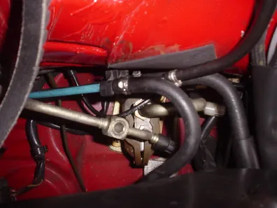

    Vielleicht hast du schon ein Umrüstkit drin? Wie sehen denn deine zwei Anschlüsse oben an der Spritzwand rechts aus? Evtl. ein Bild?

  • So, eigentlich meinte ich die zwei Anschlüsse (weiße+schwarze Kappe) ohne die Kappen. Nun ja egal...:biggrin: Ich bin der Meinung das das Umrüstkit grundsätzlich erstmal eine blaue und rote kappe hat, aber die kann einer so getauscht haben. Normalerweise werden auf diesen Anschlüssen Adapter verwendet, dies sieht bei dir leider nicht so aus. :frowning_face:

  • es gibt die anschlüsse aber auch zum aufstecken, dann bleiben die beim klimaservice...adapter zum befüllen halt
  • Echt, das wusste ich gar nicht.:D Dann könnte das neue Mittel (Aufkleber) drin gewesen sein, ist nur noch die Frage ob das Öl durch eine Undichtigkeit oder weil keins eingefüllt wurde nicht vorhanden war.
