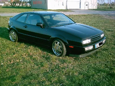

    ich wollte mal nachfragen, ob jemand hier Porsche C2 Felgen auf seinem Corrado fährt. Falls ja, welche Größe und Breite, da ich auch überlege, mir welche zuzulegen.
    Das Problem ist nur, ich fahre jetzt rundum 9x16 ET15. und wollte eigentlich dann min. 8x16 von den Porschefelgen haben. sonst ist es mir etwas zu schmal ihm gehäuse und die adapterplatten zu dick.
    kann mir jemand mal ne idee oder nen vorschlag sagen, was ich da so machen könnte?

  • Die 9x16 C2 sind ET52. Habe meine Karosse gerade auf die 9x16 C2 mit 40mm Adapter vorn und 45mm Adaptern hinten angepasst.
    Falls du ein Gewindefahrwerk drin hast dann suche dir lieber 8x16 ET 52 mit 40er o. 45er Adaptern rundum.Dann passt das auch ohne Karosseriearbeiten.

  • Verstehe das Problem nicht, jetzt fährst du 9x16 ET15, mit dafür angepassten Kotflügeln. Die C2 in 9x16 sind ET52, dann nimmst du die 40mm Adapter(pro Seite) und hast ET12. Passt doch.
    Die C2 haben alle hohe ET.
    6x16 ET52,3, 7x16 ET??, 7,5x16 ET65 , 8x16 ET52,3, 9x16 ET52,3.
