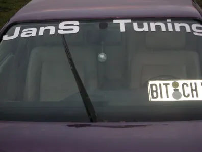

So, mein Einarmwische ist von BONRATH. Inzwischen der zweite ORIGINAL Corrado Schweibenwischermotor.
Und das ist die Stellung bei mir. Das ist seine Startposition oder auch Nullstellung genannt. Er ist da NICHT eingeschalten!!! Wirklich.
Auch so eingetragen!!! Ehrlich!
Hier das Bild dazu
