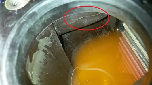

So, da es mir keine Ruhe lies, habe ich heute den Stutzen noch einmal ausgebaut. Wie es fast zu vermuten war, ist das Plastik des Kühlers der Übeltäter bzw der Verursacher des wasserverlustes. Da der Befestigungswinkel im Plastik eingelassen ist und dieser Rost angesetzt hat, ist es dadurch zu Spannungen gekommen, was das Plastik hat reissen lassen. Ich habe mal ein Bild davon gemacht. Es scheint noch der erste Kühler zusein, er ist mit 08.88. gemarkt. Da hat er doch lange genug gehalten. Habe jetzt erst einmal alles mit Silikon von außen abgedichtet um am Sonntag eine Runde zu drehen und die Zeit zu überbrücken, bis der neue Kühler da ist.

Habe vor kurzem den oberen Anschlussflansch am Wasserkühler gewechselt, da die Dichtung hinüber war und das Plastik spröde. Also neuer Flansch und neue Dichtung rein, mit Silikon für den Motorenbereich zusätzlich abgedichtet und heute beim Probelauf seh ich das schlamassel
So wie es sich darstellt, tritt das Kühlwasser an der Halterung aus und läuft am Kühler runter, was alles vollsaut. Ich habe mal ein Bild davon gemacht. Das läuft doch bestimmt auf einen neuen Kühler raus oder was meint ihr.
