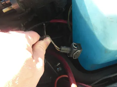

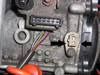

So wie unten zu sehen ist habe ich Probleme mit meinem Kabelbaum.
Habe einen Stecker auf dem Automatigetriebe mit 2 Kabeln, aber einen Kabelbaum mit 3 Kabeln
Jetzt die Frage wofür ist das Schwarze Kabel, das Weiße und Gelbe gehen an den Stecker.
Wo der Stecker drauf sitzt sieht man an dem anderen Bild (zwischen den beiden Pfeilen)
Weil mein Getriebe macht wieder mucken. Leider schaltet es nur bei ca 3500 umdrehungen (obwohl Schalter auf Economy) als ob ich Sport geschaltet hätte.
Daher dachte ich Kontrolliere mal die Kabel. Da fand ich dieses einzelne ohen ein Anschluß dafür gefunden zu haben -
