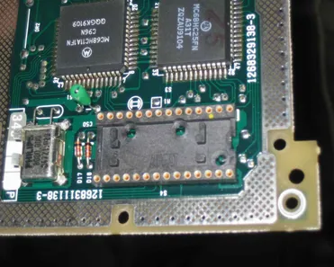

hab dir Email geschickt. aber auch auf dem Bild hier ist doch der gelbe Punkt und die rechteckige Aussparung in dem Plastiksockel rechts zu erkennen.

so hab jetzt mal ein Foto gemacht. Meinst du mit "oben links" auf meinem Bild "unten rechts" wo der Sockel sitzt?
Rechts auf der Platine ist jedenfalls so eine Kerbe und in der oberen Pin-Reihe ein gelber Punkt. Kann jemand damit was anfangen? -

ja ich mache gleich ein Foto. auf der rechten Seite, ca beim 2. bis 3. Pin ist auch ein gelber Punkt zu sehen.

nein da ist keine "1", auf dem Sockel steht nur "AUGUAT" in der Mitte und rechts davon ist eine rechteckige Kerbe am Ende des Sockels.

die fassung aus Plastik hat eine Kerbe auf einer Seite!
Möchte wieder den serienchip einbauen. Der Chip hat ja so eine Kerbe an einer Seite. Auf welche Seite kommt diese Kerbe auf der Platine?
