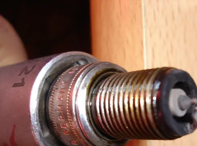

    habe soeben zum 2. mal meine Kompression gemessen nachdem ich beim ersten messen den schlauch nicht abgezogen hab oben und es nicht geglaubt hab
    G60 Original 234.000 km
    1. Zyl. 11,9
    2. Zyl. 11,5
    3. Zyl. 11,4
    4. Zyl. 11,7
    traumhafte werte ?!?
    dazu muß man sagen dass der Motor neu gemcht worden ist vom Vorbesitzer.
    Was mich wundert ist, dass meine Kerzen (1 Monat alt) schwarz sind. Zumindest der Rand .es sind die Bosch W6DPO und der -Motor ist im Originalzustand wie der LAder auch.Ladedruck 0,6 Bar. blauer temp.Fül. ist ebenso neu . unterdruck optisch geprüft, CO Poti ca 500Ohm
    wenn ich die Kerzen rausrehen könnte man behaupten dass sogar ein klein wenig öl dran hängt, am untersten Rand des Gewindes.
    Es kommt noch dazu dass der Bock 1 Liter Öl auf 1000 km braucht das liegt meiner Meinung nach am Lader da die Schläuche voller Öl sind. trotz neuen Simmerringen(Original)
    muß mir mal die Kurbel - Gehäuseentlüftung ansehen... nicht dass die das Öl dahin spuckt ! ist das ein Ventill oben auf dem Deckel oder nur eine Öffnung die in beide Richtungen die Luft durchlässt `?
