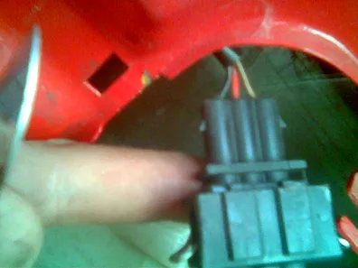

    seit dem ich mein baby gekauft habe...funkt. die ZV net...
    ich weiss noch nicht mal ob ich eine habe *g*
    das weiss ich bis jetzt...
    -hinten im kofferaum ist dieser schwarze kasten für die ZV nicht vorhanden!(pumpe??)
    -habe noch leitungen an den türgriffen,Fahrer,beifahrer???,heckklapppe,(tank wurde der stift entfernt!!)
    -was fehlt mir denn noch???wo finde ich den den rest!???
    bsp. die u.schläuche und den rest...
    also die 3 leitungen am türgriff fahrer seite waren ausser das braune angeschlossen...so dananch türrappen entfernt und nach gekuckt die kabeln verlaufen nach hinten da glaub ich von den e-fenstern das s.gerät befindet!?? .....(glaub ich)
    jetzt bräuchte ich eure hilfe wonach ich noch wieter gucken muss....werde mir dann so ne teile liste erstellen und die fehlenden teile besorgen!!!
    mfg danke im vorraus Yasar

  • wenn die pumpe fehlt vermute ich mal dein auto hat keine zv die kabel am türgriff müssen nicht für die zv sein. Hast du denn unterdruckschläuche da wo die pumpe sein sollte und elektrik oder auch das nicht?

  • also habs gesucht aber nichts gefunden!!!
    hintere sitze rechte seite hinter den rappen nichts....udn am kofferraum rechts auch nicht hintere hecklappe...
    die kabeln für was sind die dann????
    laut vorbesitzerin: ZV wurde entfernt da die dame( 80 jahre) mit der ZV nicht zurecht kam weil sie paar mal den schlüssel drinne im auto drinne gelassen hat und die türen sich auto. verschlossen hatten(tja pech gehabt:D)und deswegen hat sie die ZV ausbauen gelassen ...will aber wissen indem ich suche was sie abbauen gelassen hat!:?

  • von der pumpe aus einmal nach vorne und einmal zur heckklappe/tankdeckel. Aber wie kann man so dämlich sein die sich ausbauen zu lassen? deaktivieren hätte doch gereicht. also pumpe abziehen.Naja. Vermutlich haben die dann alles wo man gut ran kommt weg gebaut also dürften die unterdruckleitungen evtl noch liegen vielleicht hinter der rechten hinteren verkleidung irgendwo?

  • kannst du bitte mir mal sagen wonach ich kontrollieren soll??
    wo werden die schläuche genau angeschlossen an den türgriffen einfach sooo..???oder haben die extra platzt dafür...??
    1. U.schläuche-->hintere rappen rechts!???
    2.Tür griffe kabeln durch checken bis wohin die verlaufen
    3.RELAIS nr?????
    4.sicherungen....
    5.elektrik...was nach hinten verläuft!!!
    was noch???

  • also die schläuche gehen an einen stellmotor der hinter der türverkleidung sitzt und das schloss mittels einer stange ansteuert. Am Türgriff sitzt da weiter nichts. DIe Unterdruckschläuche gehen meine ich auf der beifaherseite nach vorn und an der rückbank biegt dann eins zur fahrerseite ab wenn ich das noch recht in erinnerung habe. Aber die leitungen kann man auch neu legen zu not. Wichtig ist das die anschlüsse der zv pumpe da sind..
    Steuergerät ist in der zv pumpe mit drin.
    relais und sicherung wüsste ich jetzt nicht.
