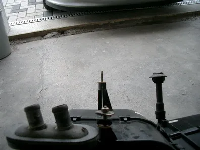

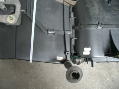

    So viel ich weiß wenn wärmetauscher undicht ist kommt kein wasser in den innenraum bei Klima Modellen, da der klima heizungkasten einen wasserablauventil hat.
    Hab beide bei mir liegen, (G60) und nur der Klimakasten hat so ein wentil.
    Schau dir das ventil an, wenn der verdamper undicht ist muss da wasser raskommen, sitzt an der spritzwand.
