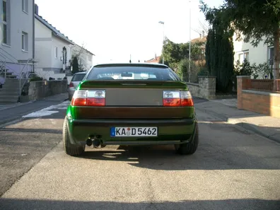

Ja die wölbung der rückleuchten (von oben nach unten) hat es nicht, aber die wollte ich auch nicht haben, glaub aber dass die mattig oder Lumma blende auch nicht die gleiche wölbung wie die leuchten haben, kann mich auch täuschen, ist scholn etwas länger her, als die Mattig und dann Lumma blende dran waren. Aber ob mit oder ohne lichter wölbung, ich finde clean bzw verschweisst mit blech seht es viel besser aus wie die plastick blenden, ist aber wie immer geschmacksache.
Natürlich ist die wölbung drin,
das blech ist nicht enfach gerade angeschweißt, es ist um die untere kofferaumkante umgebogen, musste es an 4 stelen aufschneiden damit ers sich biegen lässt. Die untere kante vom blech verläuft exakt paralel zum unterliegendem heckblech. -
also ich hab auch Nr.schild in der stoßstange, hab die heckklappe richtig gekleant (mit blech, verschweist), das mattig zeug hate ich auch, aber sah nicht gut aus, für mich zumindest.
Nr.Schuld hab ich in die originale soßstange reingemacht, beleuchtung von opel calibra, geht ganz einfach, sind 4 eckig und werden nur reingesteckt, also 2löcher mit dremmel ausgesät und die opel-"lichter" rein.
Eingetrgen hab ich es auch bekommen, ohne ergendwelche fragen oder problemme., hier ein Bild. -

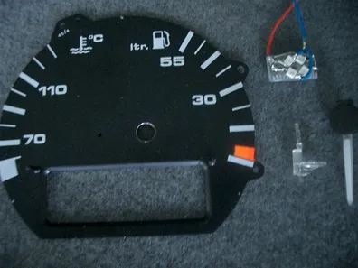

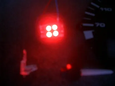

Also für die die es wissen wollten, ich bin etwas weiter gekommen.
hab zuerst mit dem schwirigstem abgefangen, Tank-Wasser anzeige.
Hab also den drehzahl zeiger von Opel aus der aufnahne ausgebaut und in die kleinere Oprel aufnehme angepasst und eingeklebt, das weiße plastick teil was ganz unten sitzt hab ich auch von opel genommen. den zeiger erstmal gekürzt auf die richtige, länge. Den stift (plastickteil im bild "cimg1555" Weiss) wo der zeiger drauf kommt um etwa 4mm länger gemach und den dorn von dem zeiger auf 1,5 mm aufgebehrt und um etwa 3mm gekürzt( passt genau richtig, sitzt fest und kann nicht verrutschen) wie beim Corrado zb der Geschw.zeiger.
dann kleine platiene virbereitet mit 4smds, die Blechschebe aufbahren mir 7mm behrer.
Die platiene unter das Blech, dann den zeiger drauf und es seht dann etwa so aus wie auf dem bild.
Han den zeuger erstmals rot beleuchtet, da ich nur rote smds hab, man kann die aber natürlich in jeder fahrbe leuchten lassen, da die opel zeiger durchsichtig sind. -
