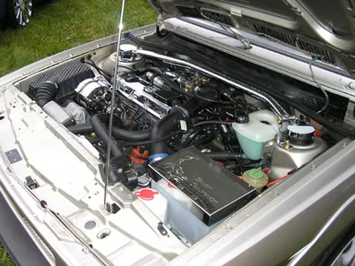

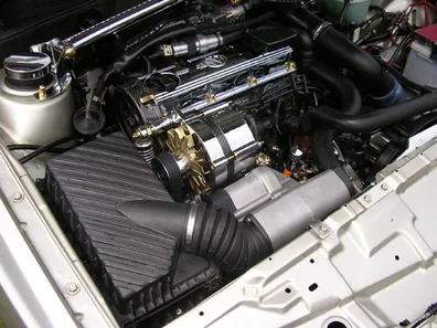

    Also nachdem mein Rocco nun zum Einstellen bei Rüddel Motorsport war, war auch eine Zeit lang alles gut, er läuft relativ stabil im stand und auch Ot passt nun genau.
    Allerdings habe ich seid letztem WE das Problem dass der total überfettet, die Endrohre sind tiefschwarz, er richt nach spritt, nimmt kein gas an sobald man das pedal mehr als 2cm betätigt, auch die Geräuschkulisse wandelt sich vom normalen Auspuffdröhnen in ein stottern.
    Den baluen Geber auf dem Wasserflansch vorne am Kopf hab ich schon getauscht, Lader ist neu, das Ladeluftsystem ist dicht.
    Kompression hat er 10,5bar auf allen Pötten.
    Was kann das sein?
    Im Verdacht:
    Lambda
    Klopfsensor
    Drosselklappenschalter
    Ich verzweifle langsam an der Karre, weiß echt keinen Rat mehr...
