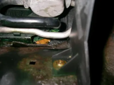

    also undicht ist sie genau (in Fahrtrichtung) unten links unter dem Kühler.
    Die Leitung kommt vom Trockner (Bierdose) und verschwindet unter dem Kühler-und genau unter dem Kühler ist sie undicht.Obwohl ich die Stoßstange weg hatte kommt man nur beschissen ran.
    Kommt da unter/hinter dem Kühler dann der Verdampfer-oder geht die Leitung vom Trockner unter dem Kühler durch und dann hoch zum Druckschalter???
    Wenn man da nur besser ran kommen würde...
    Grüßle Thomas:danke:
    es handelt sich um einen 93er VR6 (neues Modell).
    Hab rechts und links in der Überschrift verwechselt.
    Also dann ist sie undicht wo die Trocknerleitung in den Kühler geht:ok:
    Das zeugs ist schon giftgrün,extra Kontrastmittel.
    Wird der Kühler als Kondensator bezeichnet?Die Werkstatt meinte irgendwas mit Kondensator,und über die Suchfunktion bin ich auf ca.800€ gestoßen für ein neuen:ohmann:
    Da ich diese scheiß Klima nur ca.5mal im Jahr brauch,versuche ich es erst mit Dichtmittel.

    nachdem ich nun das Luftführungsgitter und Frontschürze ausgebaut habe,sieht man das Klimaanlagenkontrastmittel sehr deutlich.Und zwar die Leitung wo von dem Zylindrischen Teil unten links (Fahrtrichtung) unter dem Kühler durch geht.
    Ist das eine Verschraubung,geht die Leitung in den Kühler oder einfach wieder hoch zum Druckschalter???
    Meine Klima verliert ihre Funktion immer nach ca 1.Woche (Kältemitteldruck zu wenig).
    Bin am überlegen ob ich Dichtmittel kaufe oder "Dichtstift für Klimaleitungen"
    Was meint Ihr?
