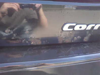

    da sich der Rost an meinem Heck immer breiter macht will ich mal dagegen vorgehen.
    Er rostet mittelgroßflächig unterm Corradoschiftzug.
    Meine Frage da ich mir eine professionelle Lackierung momentan nicht leisten kann.
    Wie und womit kann ich diesen Rost beseitigen so das es einigermaßen ok aussieht in Eigenregie?
    Hab sowas noch nie gemacht und wäre dankbar für ausführliche Beschreibungen, was genau ich brauch, wo es das gibt und wie ich wann was anwende.
    Denke da so an Baumarktzeugs... bei uns gibt es Praktiker, Bauhaus, Hornbach und Max Bahr.
    Geld speilt eine wichtige Rolle für mich da leider Azubi... sollt also net so teuer sein und schon ein paar Monate halten.

  • Mach mal ein Bild von der Stelle. Also wenn du das noch nie gemacht hast, solltest du das mit jemandem machen, der da schon Erfahrung hat. Ist aber nichts durchgerostet, oder? Weil, dann würdest du ums Schweißen nicht herum kommen. Ansonsten gründlich den Rost abschleifen. Dann halt (nur so viel wie unbedingt nötig) spachteln, grundieren, lackieren. Wobei man beim Lackieren das ganze Abschlussblech machen sollte. Beim Lackieren auf eine möglichst staubfreie Umgebung achten. Aber ob man als Laie das Lackieren wirklich gut hinbekommt, stelle ich mal in Frage. Die Lackierer lernen ja nicht umsonst 2 oder 3 Jahre...
    Brauchen tust du dann.
    Schleifpapier in verschiedenen Körnungen(oder Schleifmaschine)
    (Polyester)?Spachtel
    Deine Lackfarbe
    Klarlack
    Oberes findest du in jedem Baumarkt, wie du schon geschrieben hast.
    Falls du es wirklich selbst lackieren willst, gibts beim VW Händler kleine Spradosen mit deinem Lackcode, da ist der Klarlack auch schon dabei.

  • Wenn das Auto im Winter bewegt wird, bringt Sprühdosen- Grundierung nix, richtiger Lack zum pinseln hält da viel länger. Außerdem muß für die abgebildete Roststelle ziemlich sicher die Stoßstande ab, da der Rost wohl von da drunter kommt.
    Da könntest du durchaus Recht haben... werd das am Samstag mal in Angriff nehmen und auch mal die Stange wegmachen.
  • Hatte dasselbe Problem auch bei meinem G60.
    Stossstange ab, Flex raus, schadhafte Stelle großzügig weg und neues Blech rein schweissen. Anschließend nach Feinbearbeitung lackieren o. lackieren lassen.
    Alles andere bringt auf Dauer nichts, da der Rost von innen kommt und somit wieder eines Tages durchbricht.
