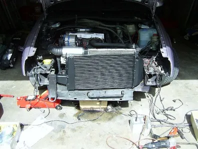

  • Servus,
    ich habe im Forum mal nach Ladeluftkühler geschaut und bin fündig geworden.
    Mein Corri hat keine Klima.
    Martin Böttger
    Hat den LLK von Audi 200 20V Turbo Drin.
    http://www.vwcorrado.de/forum/attachme…19&d=1177610619
    Das sieht auf dem Bild sehr gut aus, wenn man jetzt von Turbolader aus geht rechts neben dem Kühler her in den LLK rein und dann unter dem Motorträger her nach oben an die Kurze Ansaugbrücke. Eine kürzeren weg gibts mit LLK wohl nicht.
    Wer hat die LLK Variante auch drin ?
    Mfg:ok:
