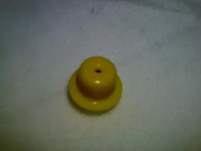

    Ich habe heute meine Einspritzleiste demontiert und festgestellt,das die Kappen vorn an den Düsen eingerissen sind!!!
    Könnt ihr mir sagen welche Auswirkungen das haben könnte?? Für die Abdichtung ist ja der O-Ring da!Oder?
    Bekomme ich die Kappen einzeln zu kaufen???

  • Also bis jetzt kenn ich noch keinen, der einzelnd bekommen hat.
    Die sind glaub ich dafür, um das richtige Spritzbild zu erzeugen.
    Aber so langsam sollt die jemand besorgen können.

    Also die werden ja in die Führung im Kopf reingedrückt und der Riss zieht sich dann zusammen,Motor läuft ja auch einwandfrei,aber toll ist das bestimmt nicht!
    Kerzen sind ja auch schön Rehbraun! hmmmm....Muss ich mir wohl neue Ventile besorgen..... oh man,das kann wieder dauern...
  • kappen gibt es/gab es einzeln. 4 euro das stück. einfach mal intensiv mit diversen teileprogrammen beschäftigen. irgendwoe habe ich noch ein foto mit den teilenummern, allerdings unauffindbar in millionen anderer bilder. aber es gibt sie bzw gab sie mal
  • Meinst Du so gelbe Kappen, wenn ja die gibts im Dichtsatz bei VW zu kaufen
    030 198 031

    Im Dichtsatz für 2E waren nur Ringe, bist du dir sicher?

  • Ich hab hier einen original verpackt liegen, deshalb kann ich das uneingeschränkt mit Ja beantworten.

  • Hi ja sicherlich! Aber die,die ihr mir beschreibt sind es nicht! Habe so nen Satz bestellt! Ist zum abdichten des Druckreglers! Exakt die Teilenummer! Der O-Ring hat zu großes Spiel! Kannst mir vielleicht mal ein Foto schicken??
    Die Kappen die original drauf sind,sind auch wesentlich dunkler vom Gelbton her!!

    Ja ich glaube nicht das du das sind!Denn wenn du die aufsteckst,gehen die nicht soweit drauf wie die,die drauf gehören!!Sprich,der Luftspalt zwischen O-Ring und der Kappe wäre zu groß!
    Ist echt merkwürdig!!

    die Kappen im Druckreglerdichtsatz haben auch einen kleineren innendurchmesser!!!
    Somit können diese nicht montiert werden, da sie das spritzbild verfälschen, und mit dem ist nicht zu spassen!!!
    Gibt es diesbezüglich neuigkeiten???
    Ich werde mich in den nächsten tagen direkt mit den Boschmännern in Verbindung setzten, mal schauen was die meinen......
