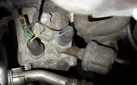

Hab mit soweit alles zugelegt was ich benötige. Würde jedoch vor dem Einbau gern man sehen wo die Öldruckdose eingebaut wird und ich ich das richtig verstanden hab mit den y-stück.
jemand vielleicht ein Bild für mich? da.gecko@web.de
Hier die Bilder.... hab dir aber auch noch ne eMail geschickt!

wenn die teile bei vw bestellst seh zu das einer da ist der den etka bedinen kann die teile sind nämlich nicht auf dem bild die sind nur einzeln gelistet
spitzenmäßig jetzt weiß ich bescheid. hab zwar noch keine ahnung wie ich da dran kommen soll, aber irgendwie wird das schon gehen.

Der Öldruckgeber ist in der Explosionszeichnung abgebildet...
Da kann ich nur sagen Danke für die Teilenummer!
Es ist bereits alles eingebaut, nur der universal Y-Adapter hat nicht gepaßt und so konnte ich den Öldruckgeber leider nicht anschließen.
Für alle die sich den Öldruckgeber noch nicht besorgt haben hier eine Info:
Sandtler (http://www.sandtler.de) bietet Öldruckgeber mit integriertem Schalter, zwei Anschlüssen und unterschiedlichen Schaltdrücken an. Vielleicht kann man sich dann den y-Adapter sparen und das original Kabel auf den Schaltkontakt des Gebers legen.
