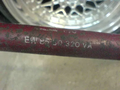

  • Hallo Zusammen,
    hat hier jemand zufällig die Ident.-Nummer des VA Stabis des Eibach Anti Roll Kits für den VR6? Habe hier folgende Bilder aber irgndwie paßt da was nicht. Die Nummer ist meiner Meinung nach vom VR6 aber die Koppelstangen sind ja definitiv nicht von der Plusachse. Gibts diese Kombination irgendwo bei VW?
    Danke schon mal!
  • Hallo,
    so wie das auf deinem Bild ist, hätte ich es auch erwartet. Dieser Stabi hier hat seitlich keine Bohrungen aber die passende Nummer für den VR6. Vielleicht ist der für einen der ersten VR6 Passat, die hatten zwar 5-Loch aber noch keine richtige Plusachse.
    Alles sehr komisch. Danke dir erstmal!
