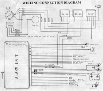

  • Hallo, habe mir neulich ne günstige No-Name Alarmanlage mit Zentralverriegelung für meinen Corrado gekauft und mich gestern daran gemacht sie einzubauen. Soweit tut sie schonmal, allerdings habe ich noch Probleme mit der Wegfahrsperre.
    Die Anleitung besteht aus einem halblebigen Anschlussplan auf englisch. Habe alles zusammen bis auf die Anschlüsse am Zündschloss. Dort gibt es auf der Zeichnung 4 Positionen vom Zündschloss. ACC, IG1, IG2 und STR die jeweils alle unterschiedlich an den Relais angeschlossen werden.
    Hat jemand Erfahrung damit? Möglich wäre ACC als Batterie, also Dauerstrom, STR Starter und bei IG1 und IG2 bin ich nicht sicher ob das eine oder zwei Zündungsstufen sind. Hab ja nur eine Zündungsstufe :)
    Kannst Du die Anleitung mal online stellen ?
    Hat diese Anlage ein Motorstartsystem ?
    Beim Corrado gibt es am Zündschloss:
    1. Stellung (Schlüssel steckt) Radio Kontakt
    2. Stellung Zündung Klemme 15 ein
    3. Stellung Anlassen Klemme 50 (Anlasser läuft, X-Kontake aus)
    Man unterbr. bei einer 3-fachen Wegfahrsprerre meist
    - Zündung Klemme 15
    - Anlasser Klemme 50
    - Die elek. Benzinpumpe
  • ACC ist soweit ich weis Zündungsplus...Das heist an dem Kabel muss bei Stellung das Zündschlüssels auf der ersten Position plus anliegen.Bei abgezogenen Schlüssel darf an dem Kabel kein Strom anliegen.

  • Sooo, nach langer Zeit habe ich nun den Anschlussplan digital auf rechner kleben :)
    Bis auf die Relais habe ich alles angeschlossen. Kann Auf- und zuschließen mit Fernbedienung, Alarm tut auch, ansich reicht mir das. Allerdings würde mich nun doch interessieren wie das mit den Relais angeschlossen wird. :biggrin:
    Vielleicht hat jmd eine Idee

  • Deswegen habe ich auch nicht einfach drauf losgebastelt :) Das einzigste was ich herausgefunden habe, ist dass die Firma die das Ding vertreibt oder verbastelt aus Polen kommt. Also mit Service ist da nicht all zu viel zu erwarten.
    Was an dem Ganzen nicht zusammenpasst sind die Anschlüsse der drei Relais. Das vierte einzelne denke ich ist für die Wegfahrsperre.
    Zu den dreien:
    Blau an ACC
    Braun 1 an IG1
    Braun 2 an IG2
    Gelb an STR
    Ich nehme an dass ich Die beiden braunen zusammen (und das dünne weiße vom vierten Relais) an 15, Zündung hängen könnte, blau vllt an 30, Dauerstrom und gelb eben an die Starterleitung.
    Sicher bin ich mir eben nicht, deswegen hab ich es noch nicht probiert. Und einfach am Zündschloss zu testen ist mir auch ein wenig zu heiter.

  • Zitat
    Ja, und als "Sicherung" für den Motorstart.
    Die Alarmanlage gibt an diesem "yellow Cut off" Ausgang sicher
    nur Masse raus wenn die Handbremse hoch ist und kein
    Alarm in deiner Abwesenheit ausgelöst wurde.
    Hört sich gut an.
    Warum ? ACC steht für Accessory = Zubehör, denke ich.
    Da könnte man evtl. den Radiokontakt anschließen.
    Gelb ist der Anlasser (50)
    Mach auf jedenfall eine Sicherung in die 12 volt Zuleitung zu den
    Motorstart-Relais !

  • Zitat
    Ansich geht es mir mehr um die Wegfahrsperre, hab sie ja bei der Versicherung angegeben
    Naja, aber für die Versicherung brauchst Du eine 3fache Wegfahrsperre.
    Zitat
    Meinst du die wird auch ohne die drei Relais funktionieren? Dann kann ich sie mir sparen...
    Mußt Du mal diesen "cut off" Ausgang messen.
    Der sollte bei ausgesch. Alarmanlage Masse haben...

  • ich habe zum einen die beiden braunen relais einfach verbunden, da ich nicht wüsste, wie ich das sonst mit den 4 Stellungen machen soll.....
    blau an Zündung ein und das gelbe halt an den Starter und das einzelne Relais dann in die Starterleitung einschleifen....
