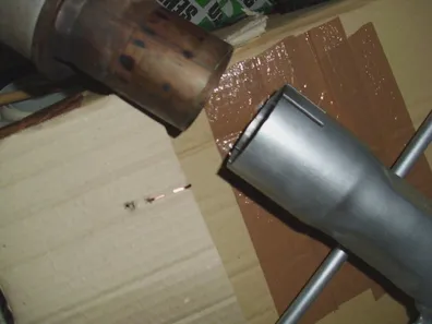

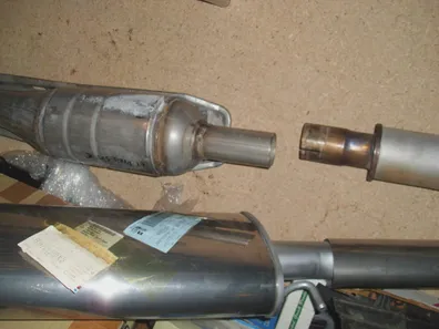

ok, dann haben wir doch aneinander vorbeigeredet. Der VR hat definitiv keine Doppelschellen. Siehe die beiden angehängten Bilder von Originalteilen aus meinem Fundus.
Auch bei meinem g60 Neuerwerb sind beide Verbindungen gesteckt. Zu den anderen Modellen kann ich nichts sagen.Gruß
Gunther

....um vielleicht einen Ansatzpunkt einer Erklärung zu liefern....es gibt von IMASAF die Corrado-MSD's mit der Nummer 71.34.06 und 71.34.06K ( wobei "K" laut Auskunft IMASAF für "gekürzt" steht ).
Bei 71.34.06K ist also in Richtung KAT einfach das 55mm Rohr gekürzt und die Aufkröpfung weggeschnitten, somit nur Verbindung an KAT mittels Rohrverbinder/Doppelschelle möglich ( habe ich so selbst erst vor kurzem verbaut beim 8V) ....warum auch immer....Die andere Nummer 71.34.06 ohne "K", also die ungekürzte Variante, die hat in Richtung KAT die Aufkröpfung, so dass KATausgang in MSD-Rohr gesteckt werden kann, mit Einfachschelle. Dieser soll wohl aber nur am G60 passen.
Ich vermute das hängt auch damit zusammen, ob Corrado mit oder ohne Vorschalldämpfer!!
