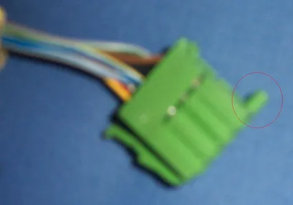

  • Der kleine Pin am Gehäuse (rot markiert) muss der unbedingt dran sein, oder kann ich den auch wegbrechen ? Ist dann nämlich erheblich Leichter die Stecker wieder hereinzubekommen in den Sicherungskasten. Oder gibt es da nen Trick bei ? Bekomme den Stecker sonst nicht wieder rein. Danke
    http://www.vwcorrado.de/forum/attachme…ntid=2489&stc=1
  • Das ist ein sicherungspin der verhindert das der stecker ungewollt herausrutscht .
    Schau mal auf der rechten seite des sicherungskasten , dort ist ein schieberiegel der sich zur sicherung über den besagten pin schiebt .Wenn dieser riegel nicht richtig herausgezogen ist bekommt man die stecker nicht wieder eingesteckt .
