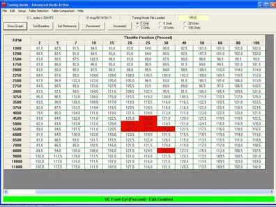

So in etwa wie auf den Bildern in der Anlage?
Hier handelt es sich um Screenshots des Harley Davidson Race Tuner Programms.Und Ihr arbeitet tatsächlich mit nem Hex Editor? Das ist aber umständlich.
