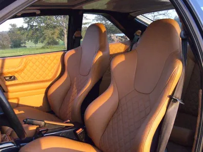

zu den sitzen sind recaro sport.
@masti:ach so davon weiss ich noch garnichts,weisst was, ich schenk sie dir
@ Colorrado R 138
was haben die Sitze gekostet, wenn ich fragen darf?..
