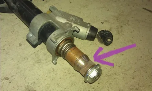

  • Hier mal ein Bild. Die Feder dahinter muss doch einen bestimmten nutzen haben.
    Wenn die nicht voll auf Spannung Zusammengepresst ist muss es doch auch auswirkungen haben.
  • Hast du dir nicht vorher alles angesehen bevor du es zerlegt hat?
    Wenn ich mir das ansehe sollte ja nichtmal die Mutter fürs Lenkrad passen.
    Zieh mal die Hülse richtig auf dann sollte das schon passen.
    Gruß Günther
    Konfuzius sagte -In der Ruhe liegt die Kraft -
    Viel zu lernen du noch hast, junger Padawan
  • Okay nun ist die Voll auf Spannung. Spiel ist aber immernoch gleich, daran lag es nicht.
    Naja werde dann mal nächste Woche in die Werkstatt fahren.
    Ist schon komisch da ja diverse teile siehe Post 2 für 5 Jahren erst gewechselt wurden und in der Zeit auch nicht all zu viel km runtergefahren wurden.
