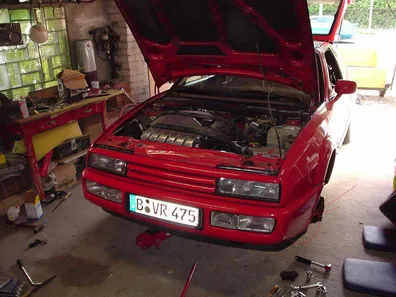

  • hab leider doch keine fotos davon :neutral_face:
    hab damals von nem kumpel günstig ne webasto bekommen.die is eigentlich unterdimensioniert für meinen motor,aber zum vorwärmen und scheiben frei bekommen reicht sie.Meine hat 30min laufzeit,aber die meisten neuen haben glaub jetzt 60min.bei 60min kannste dich bestimmt schon nackt reinsetzen :winking_face: obwohl bei der andern die lüfterstufe höher dann geht das auch.
    als tip wenn du sie selbst einbaust.
    wir hatten um die wasserschläuche zu verbinden,solche schlauchverbinder für gartenschläuche genommen.die wurden aber porös und sind gebrochen.
    nimm dann am besten welche aus messing ausm baumarkt.
    hier noch nen bild an welcher stehle ich sie gesetzt hab.Kumpel hatte nen kleinen halter gebastelt,dann haben wir die hupe auf die andere seite gesetzt und dann passte es recht gut.
  • hallo erst ma ein bekannter von mir hat in seinem g60 auch eine drin ist eine webasto standheizung und die sitzt unter dem g lader im bereich des frontbleches wenn man dran muss muss zwar die stosstange ab aber super plätzchen find ich
