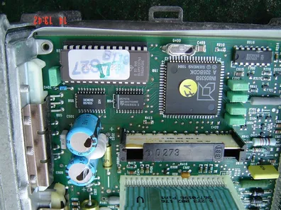

    TUNINGTIP
    Noch eine Anmerkung:
    Original Passat 9 a Motor 2,0l 16V Steuergerät Bosch 0261 200 234. VW Nr.893 907 404 M
    habe ich getauscht mit dem Corrado Steuergerät Bosch 8A0 907 404 C C. VW Nr. 0261 200 258 für denselben Motortyp
    Resultat: viel ruhiger Leerlauf, hängt wesentlich feiner am Gas, dreht viel sauberer hoch.
    Ich poste das falls mal jemand einen AT Motor inkl. Steuergerät in seinem Corrado 16V verbaut hat und sich wundert warum er anders läuft als der alte. Das ist Low Cost Tuning das wirklich etwas bringt. vermutlich sind die Kennfelder etwas agressiver ausgelegt für den Corrado als für den braven Passat. Wobei der Passat von Mutter auch das Corrado Steuerteil drin hat, aber das ist eben VW die verbauen alles was sie gerade herumliegen haben....

  • Hallo, beim serienmäßigen 16V (9A) sollte exakt 7.000 U/Min die Abschaltdrehzahl sein. Darüber hinaus anliegende Drehzahlen ist ein Indiz daß er mit ziemlicher Sicherheit gechipt ist, allerdings würde ich das nicht mit den serienmäßigen Ventilfedern etc emfehlen da der Motor als Langhuber eine zu hohe Kolbengeschwindigkeit erreicht.
    gruß
