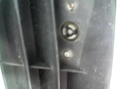

Wo genau sitzt der Sensor beim 91er Corrado? Nachdem in einer Werkstatt meine Stoßstange getauscht wurde habe ich garkeine Anzeige mehr im MFA über die Aussentemperatur!? Ich kann den Punkt garnicht mehr erst anwählen...

Schon ganz Richtig. Stoßstange vorne. Wenn du vor dem Auto stehst links (Beifahrerseite) Über der Abschleppöse ist der Fühler in dem schawrzen Kunstoffeinsatz.
Sitzt der in der "Plastikhaut" oder in dem Metallträger darunter?
Habe gerade mal in meiner alten Stoßstange gesucht und nix gefunden... -
In dem schwarzen Kunstoffeinsatz in der Kunstoffhaut. Hab mal ein Foto angehängt...
Super, danke Johnny!!
Jetzt muss nur das Bild noch freigeschaltet werden... -
Ok, hab ihn gefunden dank Johnny.
