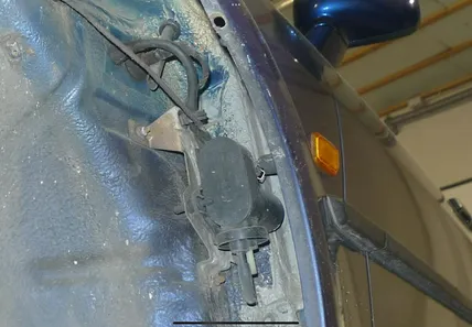

Moin,
haltet mich für dumm, aber was sind das für Teile in den Kotflügeln vorn?
Im der Repanleitung habe ich nichts gefunden.

Oben ist die Unterdruckpumpe für den Tempomat. Unten ist Unterdruckspeicher, wenn ich mich nicht irre.
Nur zur Vervollständigung:
Der Unterdruckbehälter von Bild 2 gehört zur Klimaanlage.
