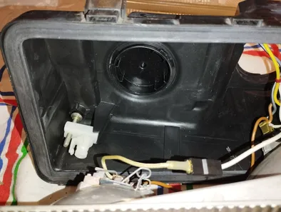

    Ich habe dir hier mal einen Scheinwerfer ohne aLWR geöffnet:

    Zu deinen Fragen, bei dem Foto habe ich das Rädchen fotografiert welches beim anderen Scheinwerfer fehlt.
    Zu dem Rätsel mit dem Schlossträger. Der ist gerade ausgebaut, und als ich den umgelagert habe ist mir das Geräusch aufgefallen was du dann als Reflektor der sich bewegt identifizieren konnte.
    Ich gehe davon aus dass der Halter welcher auf deinem letzten Bild vorne vorne zu sehen ist bei mir fehlt. Die Tnr davon konnte ich schon rausfinden lediglich die gewindestange mit dem weißen Rädchen konnte ich noch nicht finden.

    um das abzuschließen, es hat sich tatsächlich das weiße "Rädchen" gelockert.
    Im Bild der Stift ohne das "Rädchen", es scheint das Teil auch nicht einzeln zu geben.
    Ich hab jetzt erstmal ein Gehäuße gekauft um das zu reparieren.
