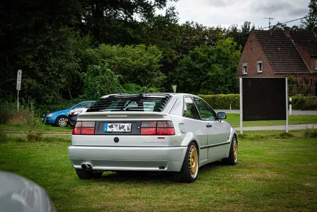

Hallo wollte mal fragen ob irgendwer weis von welchen Auto die ist oder obs die fürn corrado gegeben hat.
Heckjalousie
Z.B. von der Firma Weyer gab es die Dinger früher:
Weyer Online Shop für Autozubehör
Du kannst auch diesen mal anschreiben von welchem Hersteller seins ist:
Ich möchte davon abraten so eine Katzentreppe zu verbauen. Diese Dinger werden in Polen gefertigt und sind aus Blech welches dann lackiert wurde. Das ganze wird dan rein auf die Scheibe geklebt. Ich denke nicht, dass das Teil bei 200kmh auf der Bahn in dieser Form bleibt. Und sollte das die Rennleitung sehen, steht einer Stilllegung eigentlich nichts im Weg.
Ein Club-Kollege hat das aktuell hergestellte Treppchen aus Metall an seinem Corrado. Vor dem Kauf hat er das Anbauteil mit seinem TÜV-Prüfer besprochen und nach der Montage hat der Prüfer das auch eingetragen. Er argumentierte, dass es besser aus Metall sein sollte als aus Kunststoff, da so eine Festigkeitsprüfung nicht erforderlich sei.
Es hält wohl auch jenseits der 200 km/h. Der Hersteller sagt es würde reichen die Blende unter das Abdeckprofil zu klemmen. Hier im Bild wurde das Teil aber mit Scheibenkleber an die Heckscheibe geklebt.
Muss jeder selbst wissen ob er das Risiko eingeht. Ich fahre jedenfalls nicht so gerne hinter ihm, das gilt aber auch für die Fahrzeuge mit den "Dachverlängerungen", so eine ist mir trotz ABE, geklebt und untergesteckt auch mal fast auf die Haube geflogen.
