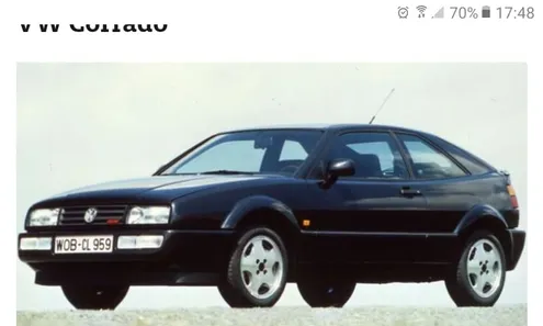

Also Original Federn vom Corrado das ist amtlich. Stoßdämpfer von Sachs vom Händler. So hoch waren die doch nie Original??? Ich vermute jetzt verkehrte Stoßdämpfer? Von Mitte Rad bis Unterkante Kotflügel 40cm. Bin erst einmal ratlos.
Scheint tatsächlich so gewesen zu sein
