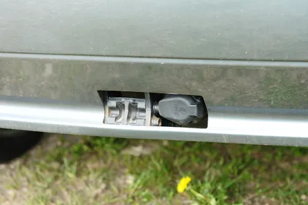

Kabeldurchführung AHK
  • Wenn man den Ausschnitt mit einer Laubsäge sorgfältig aussägt, dann kann man das ausgesägte Teil als Abdeckung verwenden. Dazu klebt man auf die Rückseite des Teils dünne Alu oder Kunststoffleisten. Die Abdeckung wird dann von hinten zwischen AHK und Stoßstange geklemmt.
    Wer es ganz genau haben will, der fräst den Ausschnitt aus. Fertigt sich dann ein Abdeckungsteil von einer Schrott Stoßstange, welches nahezu spielfrei in den Ausschnitt passt. Dann muss man schon genaustens hinschauen, um zu erkennen, dass die Stoßstange eine AHK- Abdeckung hat.

    So sieht es schon besser aus, aber ich versuche mich am Original zu halten.
    Wenn ich ne AHK nachrüste dann so wie ab Werk.
