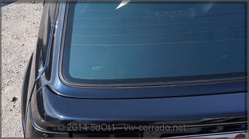

Abdeckprofil der Heckscheibe ist schon lange entfallen. Nachbauten gibt es (noch) nicht.
Alternativ passt die vom Kadett E.
Kotflügel gibt's doch gebraucht mehr als genug. -
War sogar vor 6 Jahren schon entfallen.
Stellenweise bekommt man das aber schon gebraucht wenn derjenige, der ausbaut, das Ding auch vorher rausnimmt und erst dann die Scheibe rausschneidet. Die meisten wissen aber garnicht das dieser Einfaßrahmen original garnicht geklebt ist und schneiden ihn dann kaputt.
Für den Einfaßrahmen soll, laut Forum, der Kadett E und und ein T4 herhalten können.Edit:
Wobei im Forum nicht ganz ersichtlich ist ob das T4-Teil für vorne oder für hinten genommen wurde. -
Habt ihr die Opel Teilenummer für den Einfassrahmen?
Gruß und schon mal vielen Dank -
Suche schon seit gut 1 1/2 Jahren nach einem neuen Einfassrahmen und habe nun kürzlich den von der T4 Heckscheibe bestellt. Ist aussichtslos da noch etwas zu bekommen. 5dOt1 hat ein Bild vom T4-Rahmen auf seiner Page, siehe:
http://www.vw-corrado.net/pics/diverse/t4_abdeckprofil.jpgP.S. Muss natürlich entsprechend gekürzt werden.
Also die T4 Dichtung habe ich mal bestellt und muss sagen mir ist der Unterschied zur orginalen Einfassung zu groß, und dann der Aufwand mit einkürzen und so, finde ich nicht so prickelnd.
Die Kadettversion kann ich nicht beurteilen da ich die noch nicht in echt gesehen habe.
Ich habe schlussendlich eine Heckklappe besorgt und dort ausgebaut. Heckklappen bekommt man finde ich für wenig Geld, und mit etwas geschick kann man dann das Teil ohne Schäden ausbauen.
Mein Tipp wd40 in massen auf und unter das Gummi sprühen dann flutscht das schon ganz ordentlich. Und sollte man irgendwo hängenbleiben kann man immer noch die Scheibe rauskloppen. Mann brauch ja nur das Gummi.
