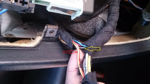

Folgendes Problem was ich trotz langem suchen im Auto und hier in der Suchfunktion nicht lösen kann.
Lüftung Innenraum Stufe vier funzt nicht mehr. Alles durchgeschaut. Stufe eins bis 3 gehen zum wiederstand und dann zurück auf kabelbaum da ist alles ok. Vom Schalter Stufe 4 auf Lüfter gebrückt funktioniert auch. Nun habe ich die Kabel mal etwas freigelegt.
Das Schwarze kabel kommt irgentwo von der ZE und wird nachher zu rot schwarz und somit Plus Motorgebläse. Das Gelbe/rote Stufe vier geht ebenfalls richtung ZE und nicht wie die anderen drei Richtung Handschuhfach.
Wo gehen die zwei Kabel hin? zum Relais? welches ist klima? ist für Stufe 4 extra ne sicherung wo versteckt?
Würde ungern vom Schalter direkt den Kontakt zum Motor machen. Hat ja bestimmt sinn das der erst Richtung ZE geht
Achja zur Info Klima läuft einwandfrei und den Drehregler habe ich auch getestet und durchgemessen ob er alle Stufen Schaltet
