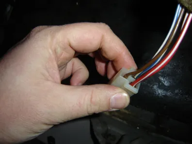

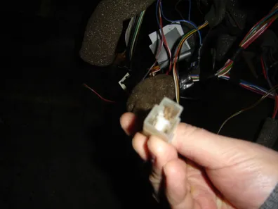

    Paralell zu diesem Aktivstecker kommt noch ein weisse Stecker mit 3 Pins und folgenden Kabeln die da rein gehen:
    rot/weiss 2x
    braun
    blau/weiss
    Für was soll der sein, eventuell Stromanschluss? Denn einen schwarzen Isostecker habe ich trotz ausgebautem Armaturenbrett nirgens gefunden.

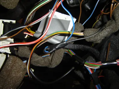

    An meinem Antennenkabel von der Dachantenne läuft paralell dazu ein schwarze kleines Kabel. Dieses wird irgendwann einfach mit einem Blau grauen aus einem Kabelbaum verbunden. Ist das orginal so gewesen? Wenn ja für was? Soll das die Phantomeinspeisung sein?

    Zu Frage 3:
    Sofern Du eine extra schwarze Ader am Antennenkabel hast, hast Du eine
    Antenne vor 1994 drinne. Sicherlich ist Dein Corri auch von davor gebaut.
    Bis 1994 wurde der Verstärker im Rumpf der Dachantenne
    über eben diese Ader mit (+) versorgt.
    Logischerweise sollte dieses ein Plus sein, das dort nur
    auf diese Ader geht, sofern das Radio angeschaltet ist.
    Wenn da dauernt Plus drauf ist, hast Du einen stillen Verbraucher,
    der dann auch anwesend ist, wenns Radio aus ist.
    Ab 1994 entfiehl diese schwarze Extra Ader, und die sogenannte
    Phantomspeisung wurde ins Leben gerufen.
    Es wurde die Ader gespart, und übers Antennenkabel direkt
    zusammen mit dem HF ein (+) zum Antennenverstärker
    geschickt.
    Deswegen braucht man in solch einem Fall, sofern man
    ein Radio einbaut, welches keine Phantomspeisung kann,
    einen sog. Phantomspeise Adapter.
    Zu guter letzt -> Du hast also die alte Variante und keine Phantomspeisung.
    Zu Frage 2:
    Ich glaube eher kaum, das der 3 polige Stecker etwas mit dem Thema Radio zu
    tun hat.
    Ich müsste selbst auch erstmal schaun.

  • Danke das hilft mir schon wieder etwas weiter.
    Dann werde ich mal bei gelegenheit durchmessen ob an dem Kabel auf dem die Antenne geschlossen ist Dauerplus liegt oder Zündungsplus. Wenn Zündungsplus anliegt war das vielleicht wirklich von VW/Karmann so gedacht.

  • So mal wieder ein kleines Update für alle die irgendwann vor einem ähnlichen Problem stehen. Ich habe heute auf dem Schrottplatz auf der Suche nach teilen die Antwort auf Frage 2 gefunden.
    Bei dem weissen Stecker handelt es sich um die Stromversorgung für den Radio mit Aktivsystem. Habe das Gegenstück meines Steckers heute aus einem Passat mit Aktivsystem rausgeholt hing sogar noch der Schwarze Isostecker für den Radio dran.
    Habe noch einen Innenraumkabelbaum aus einem G60 ersteigert an dem dieser Stecker nicht war. Daher bin ich ziemlich sicher das der Stecker nur bei Modellen mit Aktivsystem verbaut war.
