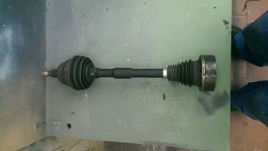

  • Hab grad mal ein wenig gegoogelt und in einem anderen Forum erfahren das es daher kommt.
    gebe die welle ende der Woche geb wird um 1cm gekürzt dann innen gewinden reingeschnitten und mit dem passenden Bolzen verbolst dann die Naht verschweist.Kostenpunt sehe ich dann.
    So lag also wirklich an der Welle,habe diese endlich am We zusammen mit nem Kumpel gekürzt und geschweist.Alles top Welle läuft rund kein rattern und das rattern in den Kurven ist auch weg.
    Wer also sowas mal machenlassen muss kann sich gern melden.
