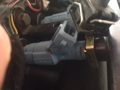

Zu dem Motor: 2,9 liter ABV mit Garett T3/T4 Lader, 8,5 verdichtet, grosser Ladeluftkühler, 470ccm blaue Bosch Düsen, Serien Massenmesser, internes Blow Off, sonst Serie, Abstimmung Turbodödel.
