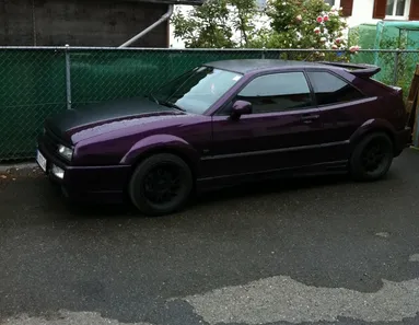

Ich weiß nicht genau was das sein soll. Aber es gefällt mir nicht. Er sieht hinten etwas tiefer aus als vorne. Und wenn ich mit 2 anderen Leuten im Auto fahre und es wird etwas uneben, dann sitzt er hinten gerne mal auf. Was mir garnicht gefällt ist, dass die Achslast hinten auf 650kg eingetragen ist, was mir definitiv zu wenig ist.
Wollte jetzt ein anderes Fahrwerk, da er mir einfach zu tief sitzt, und ich nicht möchte dass er hinten etwas tiefer ist als vorne. Habe eine Bodenfreiheit von Spoilern zum Boden von maximal 11cm wenn niemand drin sitzt. Das geht ja noch, aber das Aufsitzen hinten geht garnicht.

Habe noch zwei Fotos angehängt. Auf dem ersten sieht man es ganz deutlich wie er so dasteht. Ist mir einfach zu tief irgendwie...
