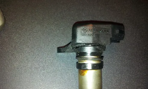

Hi,
ich suche schon länger nach dem Grund warum mein VR (ruhende Zündung) beim Beschleunigen aus dem Schubbetrieb öfter mal ruckelt bzw. an der Ampel einfach abstirbt wenn dieses ruckeln da gerade auftritt. Der Leerlauf ist aber wenn er in den LL geht ganz ruhig.
Volle Leistung auf der Bahn bringt er auch.
Jetzt steht im Fehlerspeicher der Hallgeber G40 drin mit
00515 Hallgeber G40 30-00 Offen oder Kurzschluss zu +
Kann mir jemand sagen wo der sich befindet ?? Ist das der unten an der Kurbelwelle ?? Oder sitzt der oben im Kopf ?
Der Fehler kommt nach dem löschen auch als einziger direkt wieder.
Ach ja ne Teilenummer für das ding wäre auch echt super
Danke und viele Grüße
Stefan.
