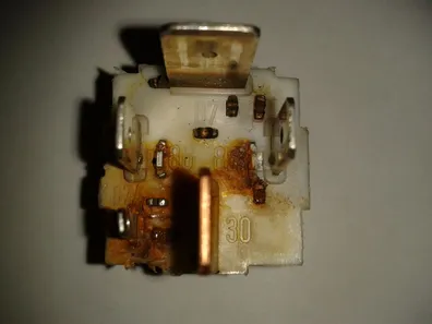

Schaltet der Druckschalter denn durch? Sonst bringt dir nen neues Relais gar nüscht...
Bremsversagen
Keine Ahnung, habs nur kurz gebrückt und die Pumpe sprang gleich an.
Also kaputt wird das Relai ja so oder so sein.
Wenns dann immernoch nicht geht, tausche ich den Schlater auch noch.
Aber erst mal gehe ich vom guten aus =)
Der Druckschalter schaltet den Arbeitsstrom für das Relais. Brückst du es heisst es also nicht, dass das Relais defekt ist.
Ja, das selbe habe ich wohl grade festgestellt. Habe das neue Relais reingesteckt und nichts passiert =(
