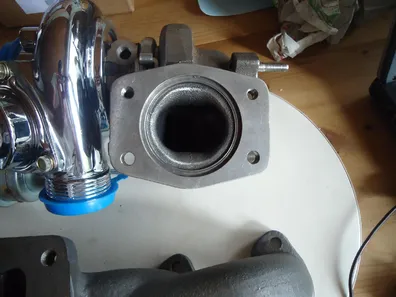

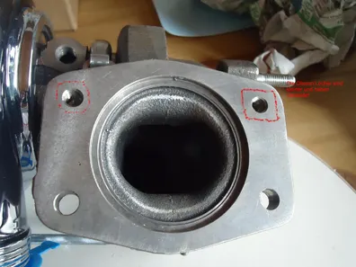

Hallo leute ich habe ein Problem,
und zwar ich habe hier einen Mitsubishi Turbolader td04 - 16T
wie er auch im HGP Kit verkauft wird. (Habe auch schon versucht mit HGP kontakt aufzunehmen, hat aber noch nicht geklappt). Jetzt wollte ich fragen
ob jemand weiß welcher Abgaskrümmer an diesen Turbo und an den G60 passt.
Als Anhang hab ich mal ein paar Bilder von dem Turbo gemacht.
Danke für eure Hilfe!
Welcher Turbokrümmer könnte hier passen für einen G60?

Selbst ist der Mann, aus 2 mach 1. -
du kannst jeden Krümmer nehmen, der einen T3 Flansch hat, z.B. den von ATP. Den hab ich auch genommen. Allerdings ist in den HGP kits der t04 13 drinn.. Den fahr ich auch und der Lader ist unglaublich...Gruss
Sascha
Das kann ich so unterschreiben!
MFG Andree
Sascha

die genaue bezeichnung des Laders ist:
TD 04 HL - 13 G
und du brauchst unbedingt den Brennring zum Krümmer hin. Das ist zwar alles sehr knapp mit der Abdeckung zum Krümmer, aber es ist zu 100% dicht.
Ansonsten kommt dort keine Dichtung dazwischen.Gruss
Sascha
Wo kriege ich denn so eine Dichtung mit der runden öffnung her? oder nimmst du die mit der eckigen öffnung vom Krümmer?Hab schon gesucht aber noch nichts gefunden.
Hatte auch schon schiss das der nicht dicht wird. -
die gehört eigentlich zum Lader, da dort ja auch die vertiefung dafür vorgesehen ist... Wenn du die nicht hast, würde ich bei Egay mal nachschauen, ob du dort einen Dichtsatz bekommst, ansonsten mal bei Volvo anrufen, oder besser gesagt vorbeigehen, da die diese Lader im ital. 850er t5 verbaut haben, da könntest du ihn auch bekommen.. Kannst es ja auch mal bei HGP versuchen. Wenn das alles nichts geworden ist, bleibt dir nur die Alternative, einen kompletten Dichtsatz aus Japan zu Ordern.....
Gruss
Sascha
Also Volvo hat mir gesagt das die auch keine Dichtungen verbauen im 850 T5 und T5R wo die Mitsubischilader verbaut sind.
Hab bei HGP angerufen und die haben mir gesagt das es 2 Verschiedene Turbolader in diesem Kit gibt früher haben die den Lader aus dem T5R verbaut und dann haben sie auf einen kleineren zurückgerüstet wegen dem Ansprechverhalten. Aber bei beiden wird der Turbo plan auf den Krümmer geschraubt. Also suche ich jetzt mal im Inet weiter aber Danke dir schonmal. -
