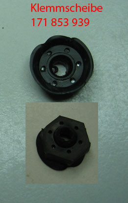

An der Kennzeichenblende sind vier Nasen dran. Daran werden von innen Kunststoffmuttern (heißen Klemmscheiben oder so) geschraubt. Spangen gibt es da nicht.

Ja, da sind so Kunststoffmuttern. Wenn die nicht mehr lieferbar sind, gibt es da sicher auch was adäquates im Baumarkt. Mir war so als hätteich da mal was ähnliches gesehen.

Das sind aber keine Spangen. Sind Muttern. Ich MEINE das die so aussehen. Hab meine lange nicht mehr in der Hand gehabt.
Solche hätte ich sogar noch irgendwo liegen.Schau ich mir an wenn die Blende bei mir eintrudelt
Stimmt, so sah das aus.
