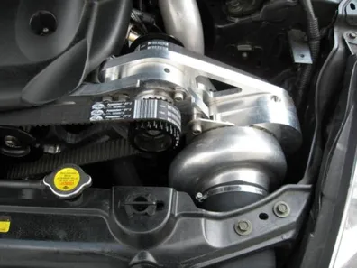

  • nur so am rande.. evolution tuning kauft bei uns die kits ein :winking_face: gruß chris
    und die stage 4 wie auf dem bild gibts eh nicht zu kaufen.. der wasser ladeluftkühler inkl. brücke war
    bzw. ist erstens aus nem r32 (siehst du auch am bild) und 2tens wurden da nur 3 prototypen gebaut.
