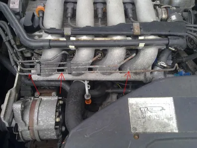

Hallo Leute,
ich brauche die Teilenummer für das im angehängten Bild markierte "Rohr".
Weiß nicht wie sich das Teil nennt. Ihr könnt mir bestimmt helfen

Ok, danke schonmal.
Aber das Kraftstoffrohr auf meinem Bild geht ja an keinen Zylinder, sondern rechts daneben...
Ich würd sagen das ist die 051133660D und kostet so 35€
Ups, Sorry nicht richtig hingeschaut.
Kraftstoffrohr zum Kaltstartventil
KR = 027133660K (entfallen-> CP)
9A = 051133660D
Preis 36,60€
