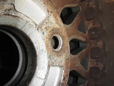

Problem mit ET an meinen Felgen / Kann man da was abfräsen ?
  • Nu Servus,
    also einfach so was abfräsen von den felgen kannst du offiziell natürlich nicht. Somit erlischt das Gutachten für die Felgen und deine Betriebserlaubnis für das Auto.
    Im Falle eines Unfalls, so dumm wies klingt steht der Staatsanwalt bei dir vor der Tür und du hast die Brille auf.
    Vorallem gerade dort wo die Schraubenaufnahme der Felge ist finde ich 5mm sehr sehr viel, du weißt nicht wie sich die Festigkeit der Felge verändert, ich bezweifle auch das BBS da irgendein ok gibt.
    Das einzige was dir da übrig bleibt um es offiziell zu machen, wäre ein Gutachten erstellen zu lassen genau von der Felge für deinen Fahrzeugtyp wo die Festigkeit nachgewiesen wird.
    Aber ich glaube das liegt Preislich nicht im Sinne von Aufwand und nutzen!
    Gruß Stefan
  • Das Gutachten der Felge kann ich sowieso in die Tonne werfen, da die Felgen umgeschüsselt sind
    werde das mit Vergleichsgutachten versuchen müssen eintragen zu lassen, so wie ichs schon mit meinen RM gemacht habe
    das Beste wird sein ich lass die Radläufe nochmal hinten nachziehen, da der Lack noch ziemlich frisch ist ( mai diesen jahres ) kann ich auch beilackiern
    vielleicht hat noch jemand tipps für mich was das eintragen umgeschüsselter Felgen angeht

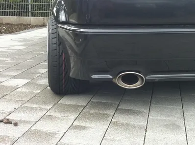

  • also so wie es auf den Bildern ist, bekommt man das bei uns nicht mehr eingetragen, da die hintere Stoßstange ja gar nirgends mehr das profil abdeckt...
    obwohls so schon gut aussehen würde...
    gruß
    klotzii
    die stoßstange is auch weniger das Problem, da kommt die breite vom neuen model hin die ich noch bisschen unterlegen werde aber der Radlauf oben deck schon nich mehr ab
  • die stoßstange is auch weniger das Problem, da kommt die breite vom neuen model hin die ich noch bisschen unterlegen werde aber der Radlauf oben deck schon nich mehr ab
    Hab ich grad richtig verstanden, dass du das ganze Theater nur machen willst weil die Lauffläche nicht ganz abgedeckt ist? Wenn du einen hast, der dir umgeschüsselte BBS ohne Gutachten einträgt, dann wird der doch auch bei der Sache ein Auge zudrücken, oder nicht?
    Nein, die BBS kann ich per vergleichsgutachten für die Festigkeit von BBS und für das Fahrzeug von Schmidt eintragen lassen
    das mit der lauffläche könnte ich zwar schon bei so nem getürkten tüv eintragen lassen, würde ich aber nie machen weil mir jeder bulle das auto dann stillegen kann da es dann einfach fakt ist das die reifen nicht genügend abgedeckt sind, sind dann ja jeder blinde
