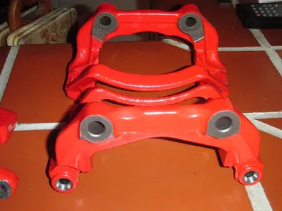

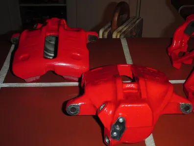

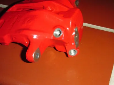

habe meine sättel heute abgeholt, soweit alles ok, minimale nacharbeiten
sooooo...
Jap, das sieht nett aus. Schöne Oberflächenqualität...
Viel Spaß mit den Teilen

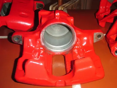

So, greif das mal wieder auf, da es mir nun wieder akut wird.
Meine Sättel liegen ja schon mehere Jahre gepulvert in der Garage, nun sollen sie rein.
Ich scheue mich aber ein bisschen vor dem zusammenbauen. Gibt es die Gummiteile
auch einzeln, neu zu kaufen ? Ob viell sogar ein komplett-Set ??
Teil mir mal Eure Erfahrungen mit bzgl des Zusammenbaus.
btw, meine Halter hab ich verchromen lassen.
-- Beitrag erweitert um 08:46 Uhr -- Vorheriger Beitrag war von 08:28 Uhr --
Zusatz:
Hab gerade was gefunden "Reparatur-Satz" für BS
Jepp, da sind alle Gummis bei und ein Art Montageöl...
Bei VW bekommst du für den vorderen Bremssattel die Manschette und den Dichtring vom Kolben, mußt also für zwei Sättel zwei Sätze ordern, für hinten sind im Satz zwei Manschetten und zwei Dichtringe drin Dann noch die Faltenbälge für die Bremssattelträger und den Simmerring für der Handbremshebel am hinteren Bremssattel, gibt es bei VW als Simmerring vom Getriebe, war glaub ich vom Polo 6N. Den O-Ring für die Handbremshebelmechanik innen drin hat VW nicht im Programm.
Gunther
Danke Gunther.
Ich mache jetzt erst mal nur vorne.
Ich dachte, ich könnte gleich auf so ein Set zurückgreifen, zB ebay 160703724297 bzw 330685323586. Eben abhängig, welche Sättel ich habe.
das kannst du doch auch?
